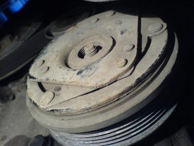

Сразу откручиваем гайку (на 14) в центре шкива. При ее откручивании может возникнуть проблема, т.к. вал компрессора будет проворачиваться вместе с гайкой. Проблему решает ключик от болгарки, которым удерживаем шкив от вращения за отверстия под болты. Теперь нужно снять металлическую пластину, прижимающуюся к шкиву при включении компрессора. Снимать можно как вкручиванием 3-х болтов (осторожно вкручиваем и понемногу равномерно подвручиваем их) так и при помощи простого 3-х палоо съемника. Я пользовался вторым вариантом, т.к. мне он показался намного быстрее и проще. получаем след. картину.
Обращаю ваше внимание след. моменты:
Желтая стрелка - не теряем шайбы, их две, они хитрые.
Синяя стрелка - шпонка. Упаси бог ее потерять, компрессор вообще раотать не будет. у меня она была туго посажена и не вываливалась, но чем черт не шутит.

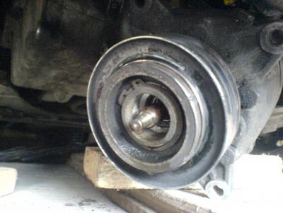

Красные стрелки - уши стопорного кольца. Его нужно ОБЯЗАТЕЛЬ аккуратно снять перед снятием шкива. Оно удерживает шкив от перемещения по фланцу вала компрессора.

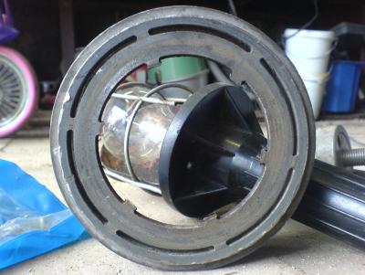

Идем дальше. Снимаем стопорное кольцо (красные стрелки). Оно внешнее, и могут понадобится специальные клещи для снятия внешних  стопорных колец. Я пользовался клещами для внутренних, слегка их раздвинув. Кольцо сняли, теперь нужно стащить шкив с вала. Для этого подойдет тот же 3-х палый съемник. все, шкив снят и с обратной стороны имеет такой вид.

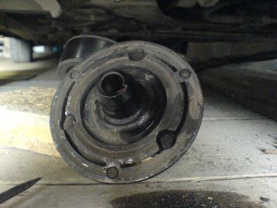

Теперь все просто как и со ступичными подшипниками. Вынимаем стопрное колько, удерживающее подшипник от перемещения внутри шкива. Выпресовываем старый подшипник (можно и выбить, но аккуратно) и запресовываем на его место новый (лучше пресом, т.к. подшипники не любят ударных нагрузок). Кстати, старый подшиник оказался японским, фирмы NTN. Получаем шкив такого вида с новым подшипником. И приведу еще фото со снятым компрессором.

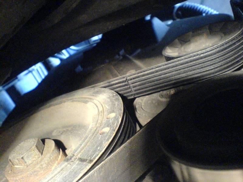

А какую втулку вкручивать, у меня вот тоже Делфи, чего там на фото крутить нужно чтобы съемник вставить?post-6245-1272223717,85_thumb.jpgна делфи такой же подшибник подойдет?И еще, сколько на таком ремне можно проехать, два месяца, как поставил и обнаружил вот такую штуку...post-6245-1272223996_thumb.jpgдаеду я на нем на радзиму, а то в Москве подшибник от 100т.р. и работа от 103т.р. по замене...
